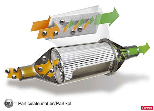

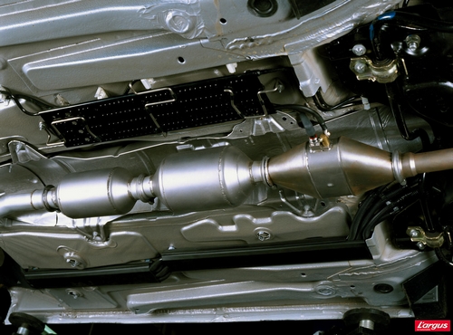

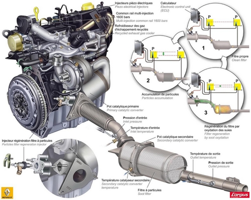

salam hadi bola dyal FAB (filtre a particule ) mais ana lifrassi dacia mafihache 9alabe ol9ite bla kayne des version kayn fihom khasso itbadale kola 80 000km prix ma3raftch omo 7ale wach radi tl9ahe 3ande malin pieces radi ikon rire f la maison iwa rire 3awale 3ala mabin 3000dh tal 4500dh http://img51.xooimage.com/files/2/b/f/3-25ed2f3.jpg http://img54.xooimage.com/files/9/b/c/4-25ed318.jpg http://img53.xooimage.com/files/d/b/f/1-25ed2c5.jpg
